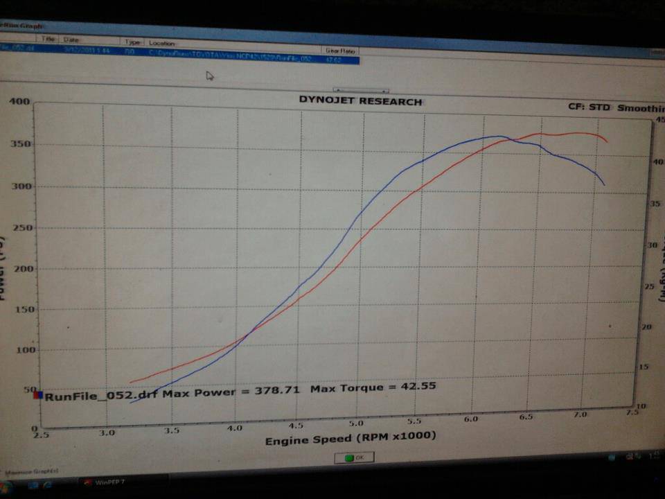

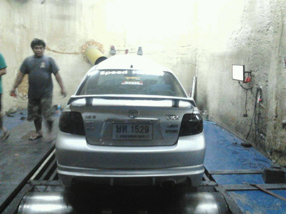

เมื่อคืนได้จูนเก็บรายละเอียดมาครับ พี่ปอจูน แก็สโซฮออล 95 บูสที่ 1.5 บาร์ ได้ม้า 349ม้า แรงบิด 41.46[/size
[size=150]ส่วนออกเทน บูส 2.0 บาร์ ได้ม้า 387.46HP แรงบิด 46.07
